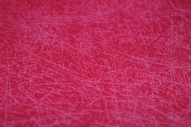

Salut, je cherche une ou plusieurs personnes pour pouvoir redonné un coup de jeune à ma Mercedes. J'ai tester plusieurs produit et le résultat est vraiment pas top sur les partis horizontal (capot, toit et coffre). Les parties verticales sont mieux (portes et ailes).
Sans produits :
Juste les partit verticales :
Détails du capot avec clay, polish et lustreur No

ton capot a bien mangé affraid il faudrait voir de visu pour savoir si c est récupérable ou pas Neutral pour le reste le rendu est pas mal sur le coté droit,tu peut on avoir un joli résultat sur le rouge!!!

Le rouge c'est pas facile mais comme dit Oliv, faut la voir c'est difficile de juger sur photo

Pour ton capot il faut que tu le ponce a l'eau, essaye au 1000 avec une cale puis lustre derrière.
( essaie sur une partie de 5cm sur 5cm )

Salut, pour le capot c'est mort
les traits sont des craquelures, la peinture a travaillée en profondeur, c'est du a la chaleur le plus souvent.(mais surtout au temps qui passe...)
C'est en profondeur, jusqu'a la tole qu'il faudra reprendre Neutral
